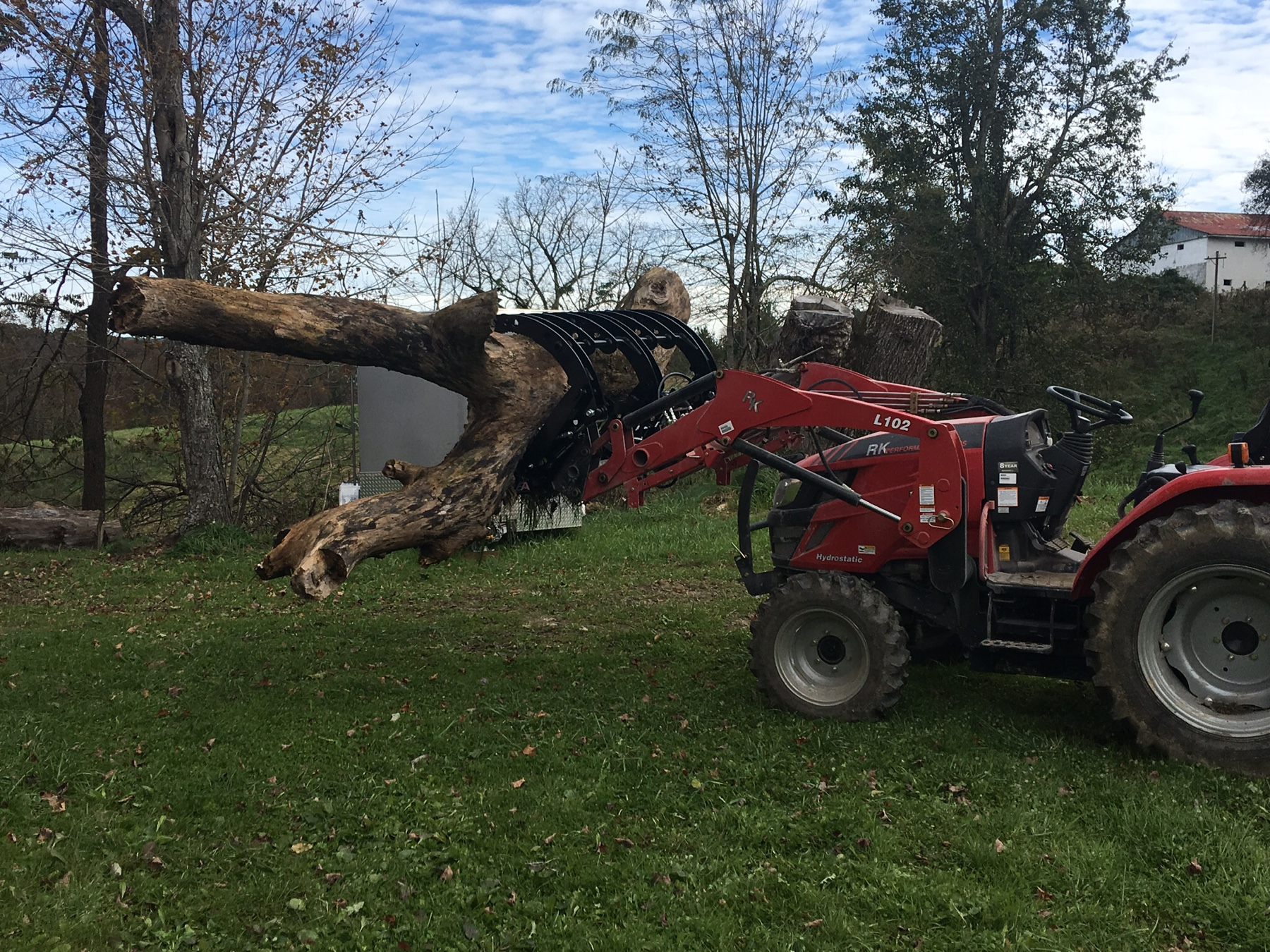

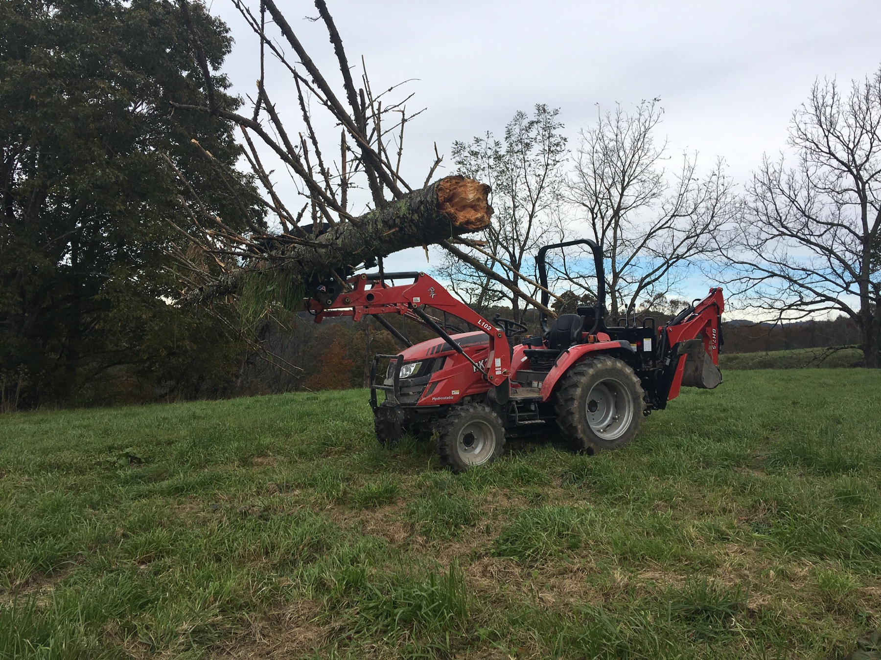

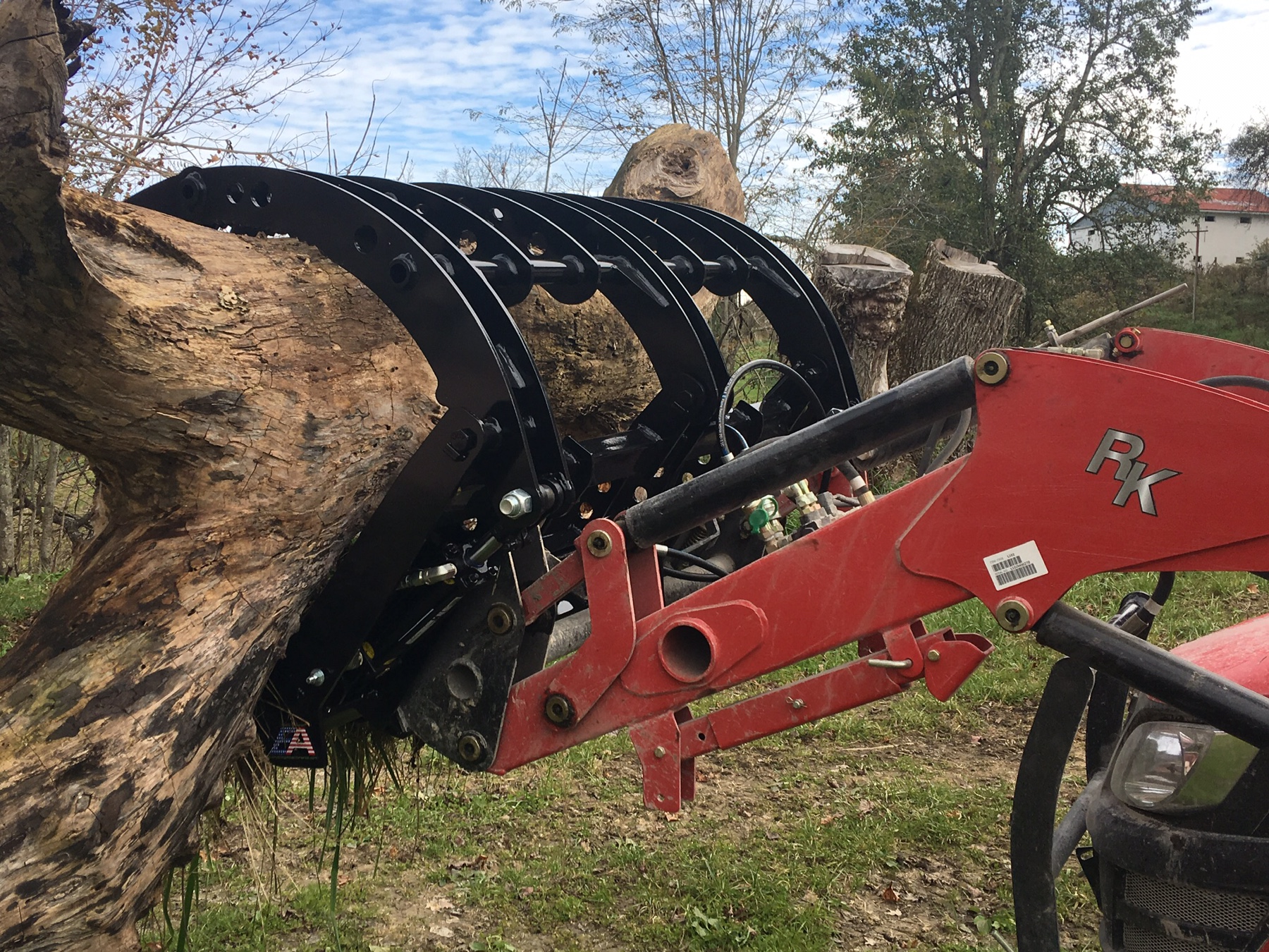

A few pictures of my WICKED RK37.... IMG_3269.JPGIMG_3245.JPGIMG_3247.JPGIMG_3241.JPG
