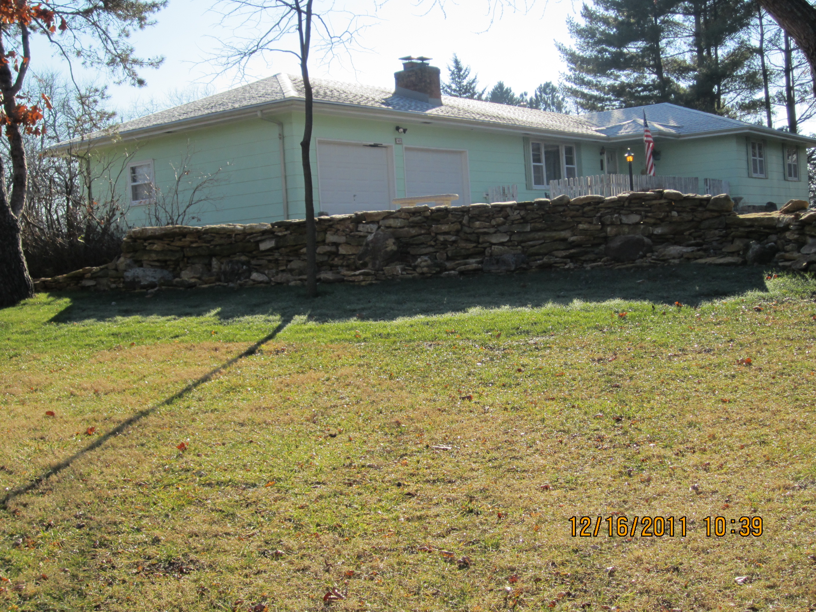

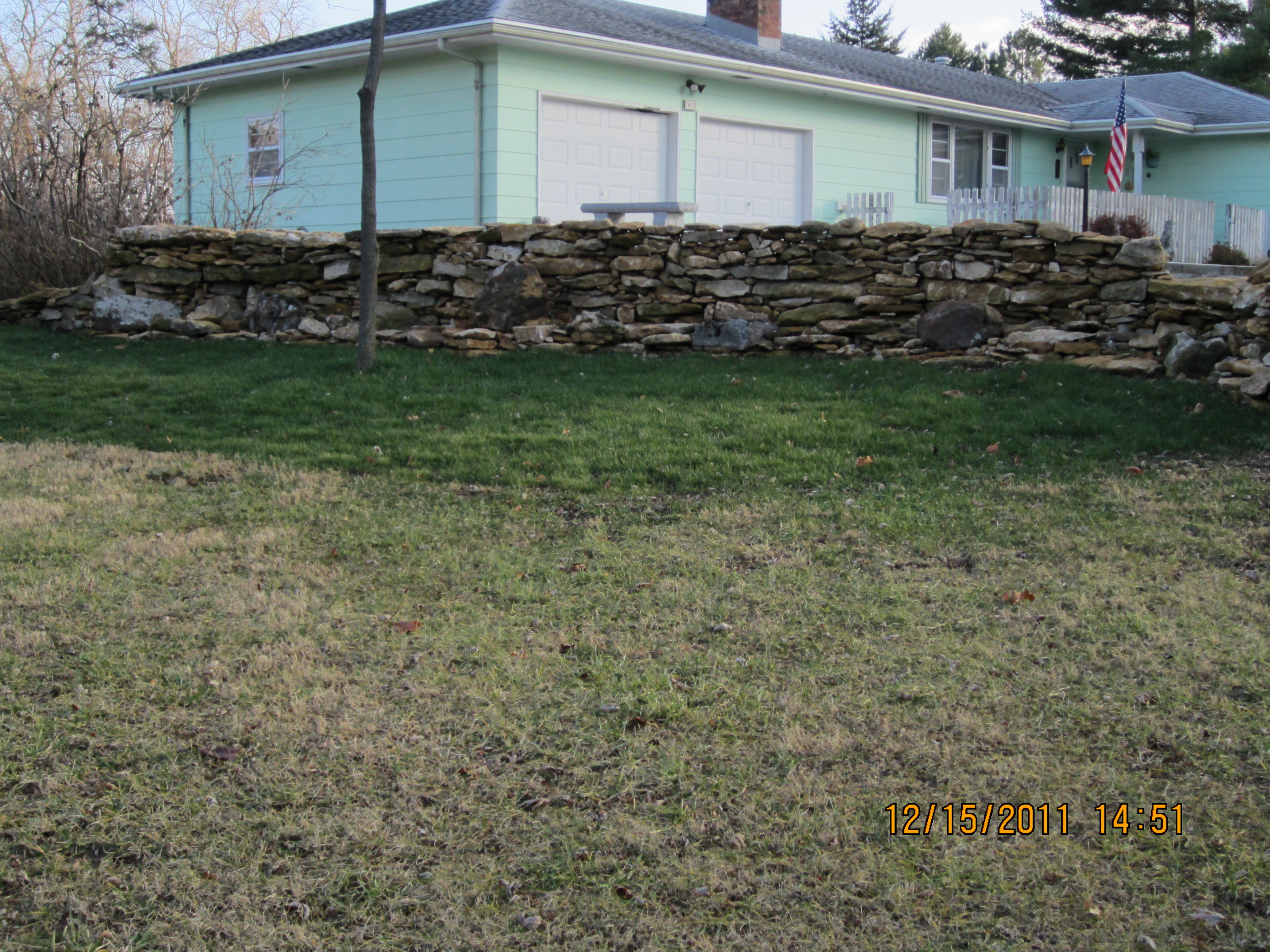

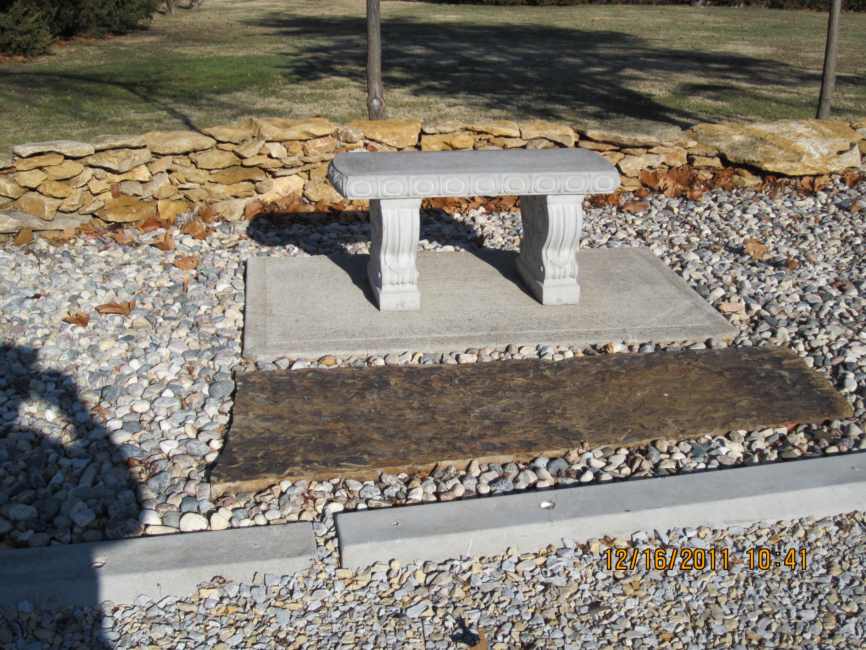

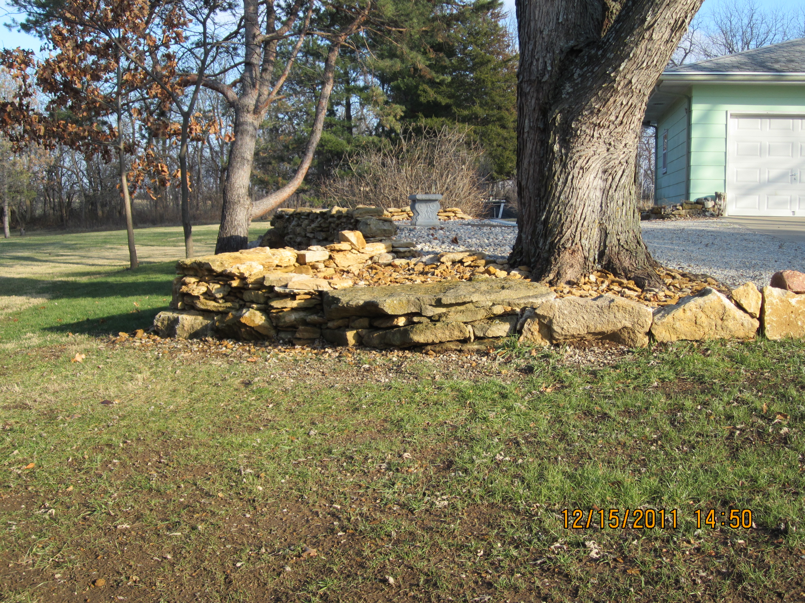

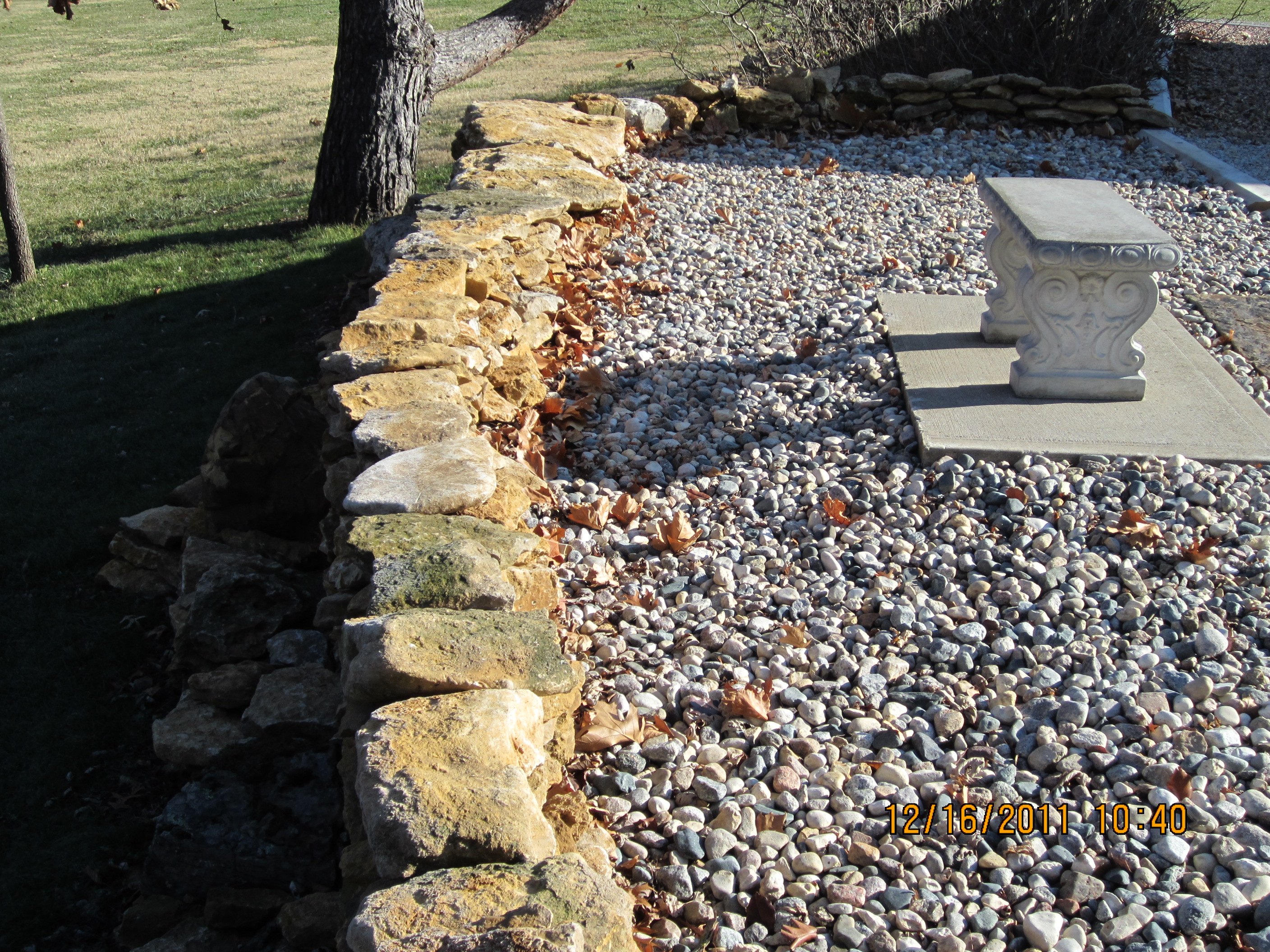

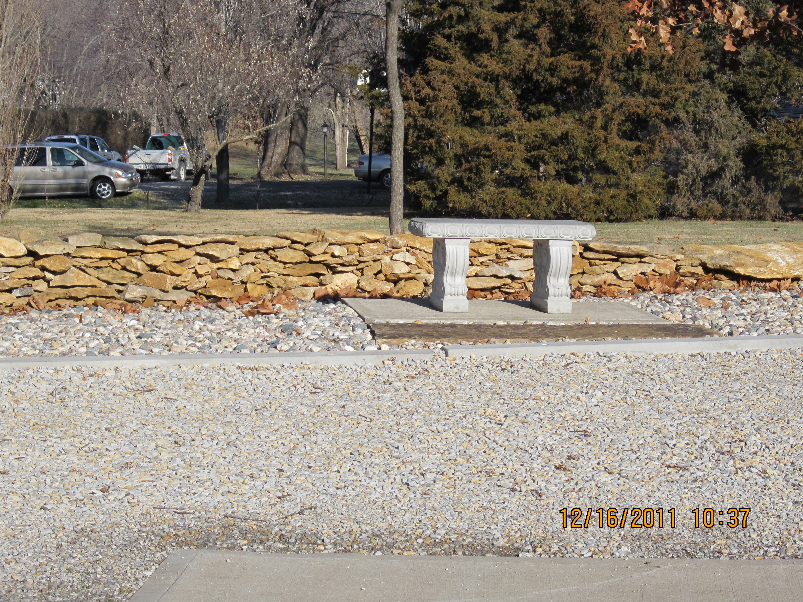

Here's mine after 021.JPG nine years (see post #14 & 15)015.JPG017.JPG019.JPG020.JPG014.JPG
