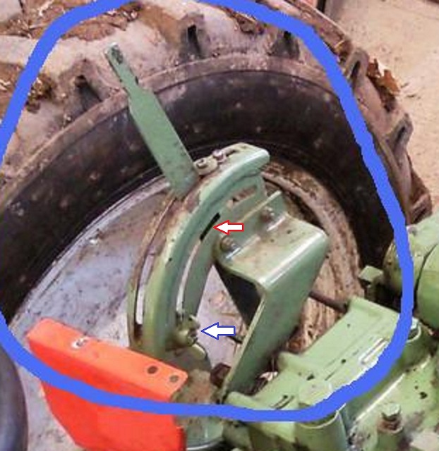

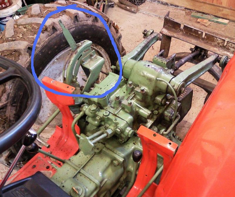

You probably talking about a situation like this picture http://www.tractorbynet.com/forums/...294337157-hitch-speed-control-picture-005.jpg.
In my tractor is other lever housing, and the axis of the lever is not in the center of the housing - the oblong hole in the lever housing is not on the radius of the lever.
But I came up with a solution to my problem, described in another thread: http://www.tractorbynet.com/forums/yanmar/201215-3-pt-hitch-lever-moves.html

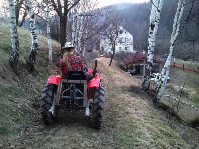

Teigrek,
That is an interesting attachment on the 3 point. Is that for carrying short logs? Is that how you use it?
Beautiful day today here in Warsaw area.
Mike
/ 1810D - my first tractor
#23
I do not know what it is called in English (in Polish "Myglownica"), this is used for pulling logs on the chain as in this video: YouTube - Kubota B6000 beim Holzrücken but my version has additionally forks for stacking logs.
PL
To jest tzw. Mygłownica najprostsze urządzenie do zrywki. Podczepia się do tego kłody na łańcuchu tak jak w tym filmiku. U mnie jeszcze są widły do spychania pni na sztapel. Dostałem to urządzenie razem z traktorem od poprzedniego właściciela, pewnie się przyda bo mam kawałek lasu. Obecnie pracuję na szuflą samowyładowczą na tuz.
U mnie też było dzisiaj ładnie :)
pozdrawiam
/ 1810D - my first tractor #24
To tak myślałem na ciągu drzewa, ale nigdy widziałem to wraz widły. To jest ciekawy.:thumbsup: Jednak, w moim opini to nie bezpiecznia ciągnąć od góry tak takiego kuboty--bo łatwo byłoby stawić traktorek na tyłku jeśli drzewo łapa karp albo coś takiego. Widziłem gdzie korzystał coś takiego, ale też właczyli drzewo na boki i niży do traktorku łańcukiem.
In regard to the Kubota in the film. I do not think that it is so safe to tow something like a tree from the top of the arch without anything else. I have seen where it may be attached at the top but also it is attached with chains to the sides and to the drawbar on the traktor. If the log should hang on a stump or somthing you could stand the trakto on its butt in a hurry.
Mike
/ 1810D - my first tractor #25
Teigrek,
Mike
It looks like a log arch and then those stacking tongs he is talking about.
/ 1810D - my first tractor #26
With land that has such a steep angle, I would put a roll bar on that Yanmar !

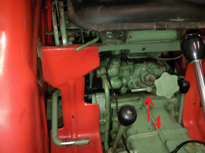

based on what i have found out in past; number 4 "t" adjustor is for isolating lift mechanism. found out hard way. when tractor was delivered, would not lift. this adjustor controls that, also determines speed of raise /lower.
thats the only i recognize.

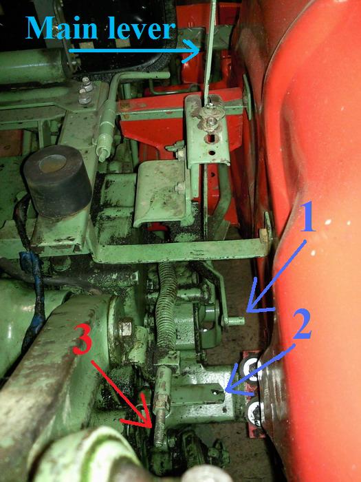

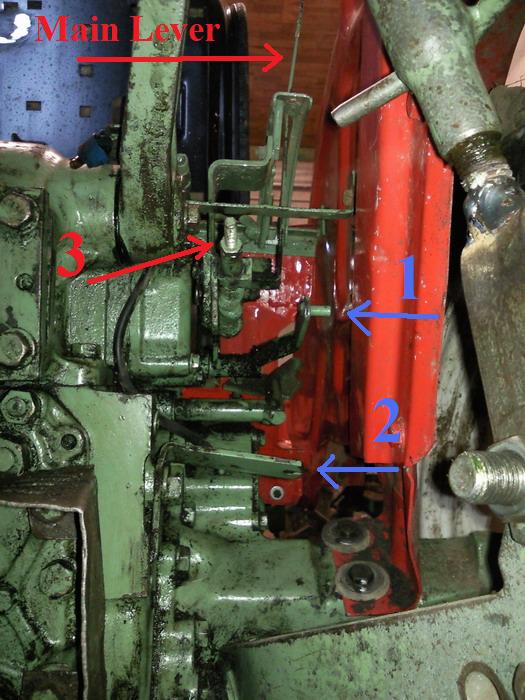

Hi.
Today I have questions about the hydraulics on my tractor:
What is the lever No. 1?
What is No. 2? Looks like the point for the linkage.
What adjust bolt No. 3?
And what is the controller 4, on the last photo?
