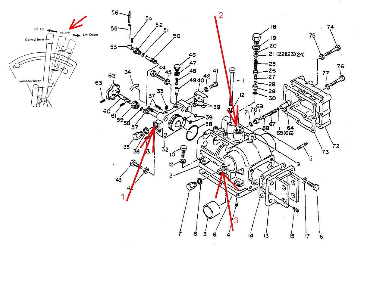

Witam potrzebuję pomocy w lokalizacji wyjścia hydraulicznego w YM2210 .
Poprzedni mój model YM2000 miał takie wyjście (zdjęcie nr 1)
W YM2210 są 3 podobne śruby które mogły być tymi wyjściami .
Przed odpowiedzią koniecznie obejrzyj zdjęcie nr 1 i 2
Piotr
ANG
Hi I need help in the location of the output hydraulic YM2210.
My previous model had an output YM2000 (photo 1)
The YM2210 are three similar screws that could be the outputs.
Before a response is necessary to view the image 1 and 2
Piotr

I believe that it would be port #1 that you could use for a single acting cylinder. It is next to the valve for closing off the 3 point lift, so you are diverting the lift oil to the external cylinder. However, you cannot use the 3 point and the remote together.
Mike

Dzięki Mike też obstawiałem port nr 1 ,niebawem dokupie przewód ze złączem i spróbuję podłaczyć .
O przecinaniu przewodu wysokiego ciśnienia pamiętam z poprzedniego modelu YM2000 gdy robiłem ładowacz.
To wyście potrzebne mi jest tylko do unoszenia przyczepy
Piotr

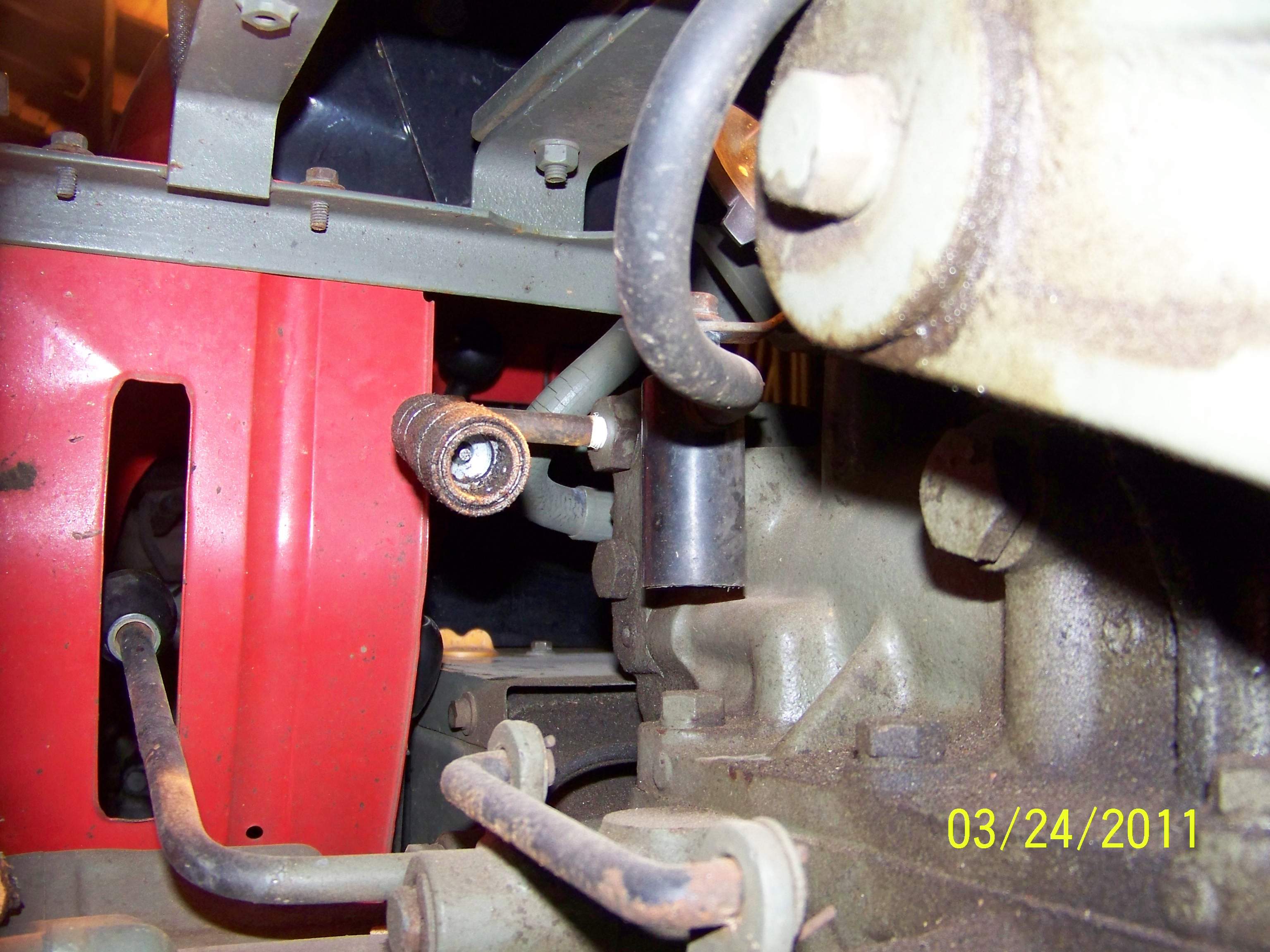

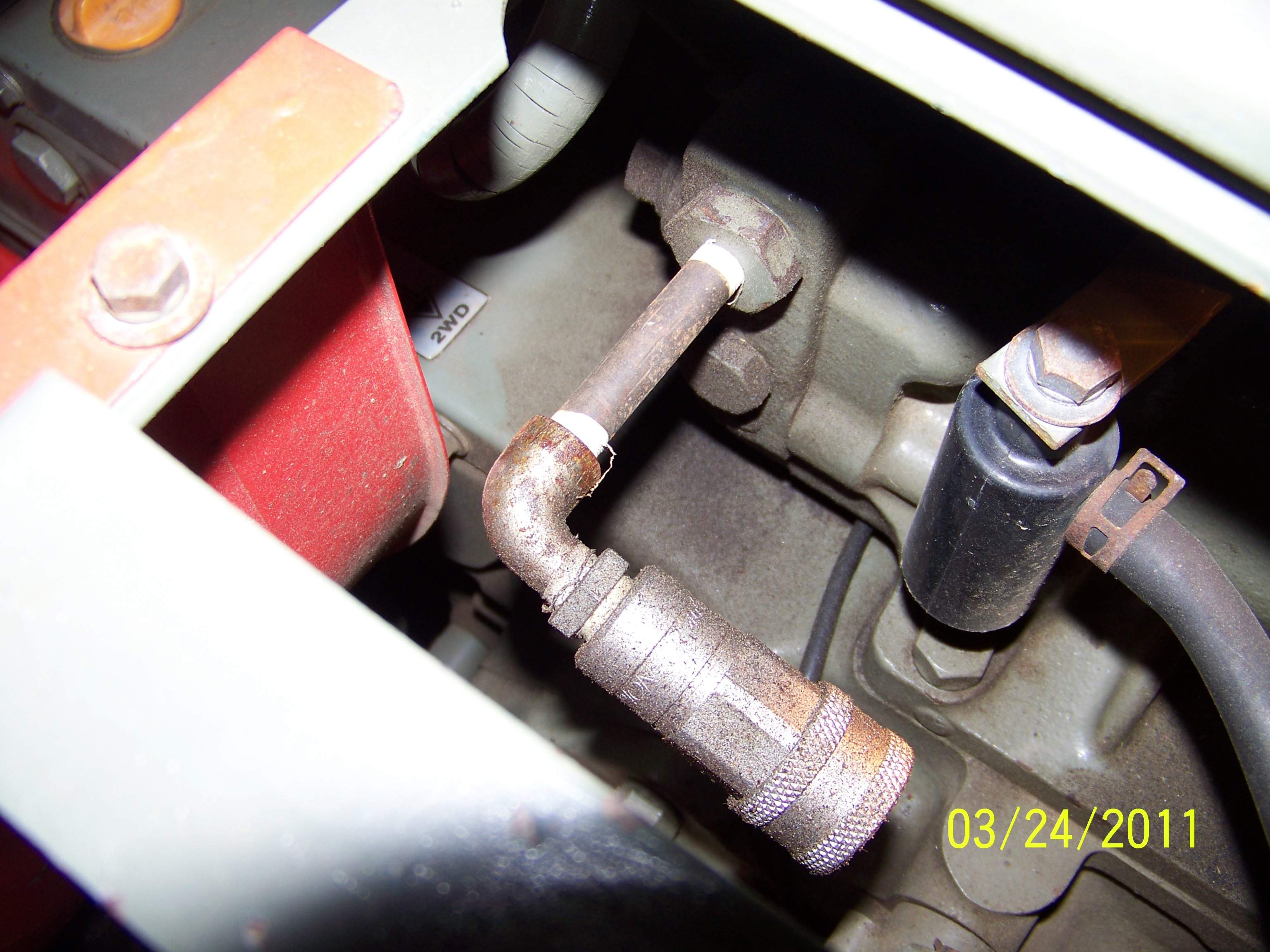

I agree with Mike #1 port is correct for a single acting cylinder. I have a quick disconnect there on my YM2002D that I use with a cement mixer. It can only be used with the stop valve closed. I suspect your fitting will be metric. I didn't have much luck finding a metric fitting so I drilled and tapped my plug to 1/8" npt.
